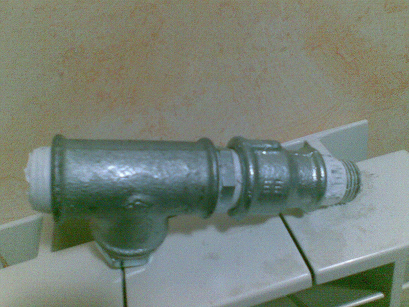

Hi Guys ,i'm Max I am new in this forum.
I have seen on youtube qev but many do not understand how to build
I explained in detail how to build a qev?
Thanks to all and sorry my English language

la superfice del piston deve essere di gomma (per ezempio puoi tagliare un pezzo di gomma de un tubo de neumatico). La parte del "hose adpater" che e in contatto con il pistone deve essere pulita e senza difetti.

ok "hose adapter" è nuovissimo e pulito.
Devo solo mettere la gomma sul pistone.
Spiegami una cosa, con questo sistema QEV,quando entra l'aria il pistone tappa "hose adapter" ma quando poi vado a schiacciare il grilletto l'aria mi esce da dietro.non mi esce dove c'e' hose adapter.

Questo e un problema comune, che stai utilizando come valvola piloto - che cosa hai come "grilletto"? e una valvola a sfera o altra cosa?Spiegami una cosa, con questo sistema QEV,quando entra l'aria il pistone tappa "hose adapter" ma quando poi vado a schiacciare il grilletto l'aria mi esce da dietro.non mi esce dove c'e' hose adapter.
E molto importante che il pistone entra molto bene en la parte dove sta, e che non che molto spazio dove puo passare aira tra il pistone e i muri de la parte "T".
Questa valvola a sfera la stai aprendo rapidamente?
Como e il volume de la tua riserva di area?
Che presione stai usando?
Una cosa che puoi intentare e attacare nastro adesivo in torno al pistone per minimizare perdita di aria fra la riserva e la area piloto.
ciao max76, hello guys sorry for speaking in italian but maybe this way we can understand better what is the problem with the qev
stavo pensando:
sei sicuro di usare una valvola a sfera come questa?
http://i1205.photobucket.com/albums/bb4 ... nterno.jpg
e non una 'valvola a rubinetto' come nella foto di sotto, che non permette un'apertura veloce e di conseguenza in un primo momento lascia passare un flusso minore di aria che non è abbastanza forte da muovere il pistone, ma sta scaricando il tuo serbatoio di aria...
http://i1205.photobucket.com/albums/bb4 ... nterno.png
un'altro possibile problema potresti averlo nel caso in cui stai usando una molla dietro il pistone e se questa è troppo forte il pistone non si muoverà.
come ti ha già detto jsr prima, se presurizzi il tuo estintore da dietro il pistone non c'è bisogno della molla e quando aprirai la valvola a sfera il pistone si muoverà più velocemente. in questo caso devi solo fare attenzione che il pistone sigilla bene dal lato della canna ('hose adapter') incollando al pistone un pezzo di gomma tagliato da una camera d'aria di una bici.
innutile dirti che il pistone deve scorrere con facilità avanti e indetro per aiutarlo metti della vaselina
riguarda con attenzione questo video sul funzionamento della valvola di scarico veloce: nota che l'estintore viene pressurizzato da dietro il pistone e che non c'è la molla (osservazione: spero che hai messo l'estintore sotto il pistone e non dietro...)
domanda: di che cosa è fatto il tuo pistone?
PS: inzia con le cose semplici per passare dopo ai design più complessi, ma solo quando hai capito bene il loro funzionamento
buon lavoro
